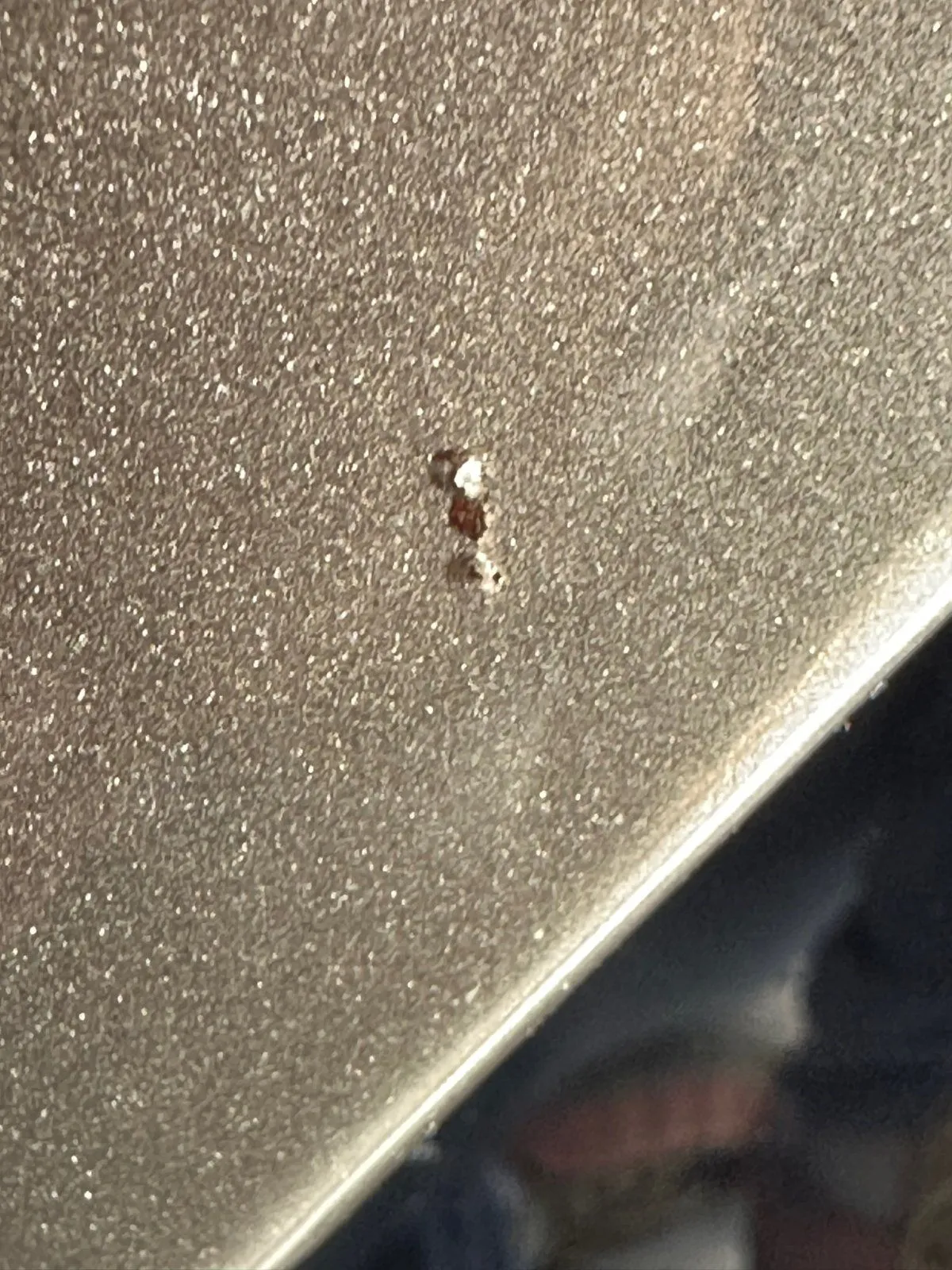

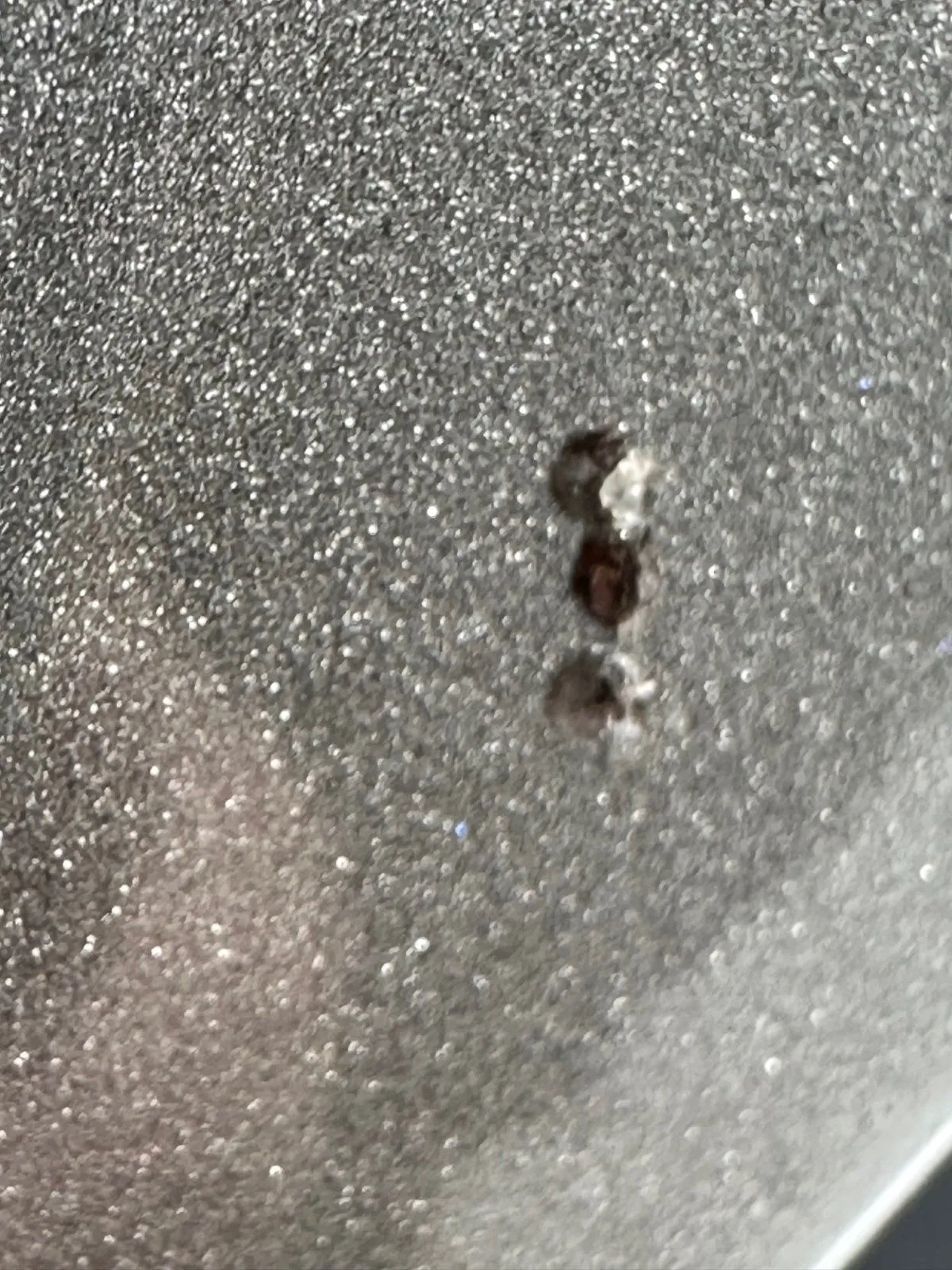

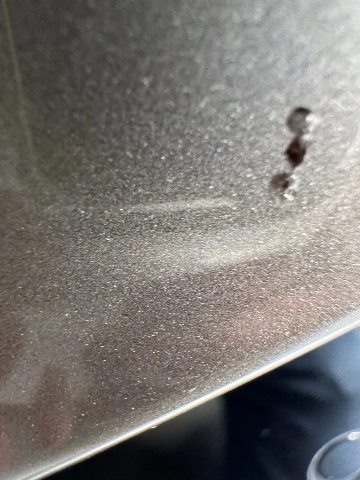

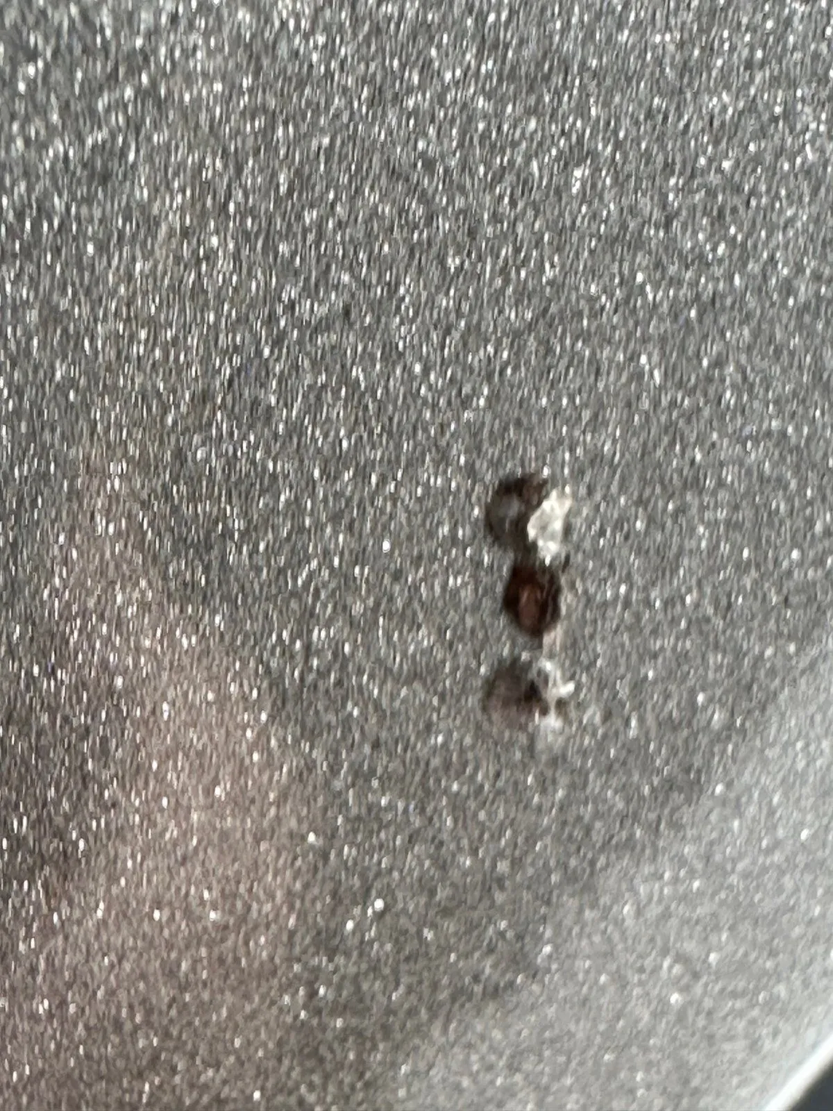

Hi,
ich habe heute an der Frontstoßstange eine Beschädigung entdeckt. Ich habe PPf von xpel und dachte an einen Steinschlag. Aber es sind eher Blasen (oben und unten)
unter der Folie und in der Mitte eine braune Stelle.
PPf ist 3Monate alt….
hat jemand eine Idee dazu und was ist zu tun…..?

Hi,
Today I discovered damage to the front bumper. I have PPf from xpel and thought it was a rock fall. But it's more like bubbles (above and below)
under the foil and in the middle a brown spot.
PPf is 3 months old...
Does anyone have an idea about this and what to do…..?

So far I’ve heard one other person who said they had bubbles on the front bumper. Usually it’s the doors. It’s spreading!!!
