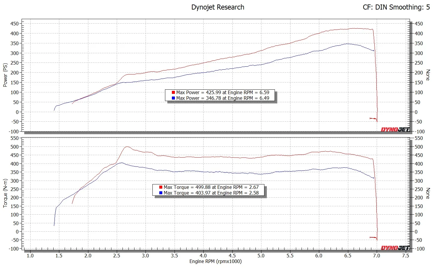

☆★☆ 新発売! ☆★☆
Available Now!
サブコンでも ECU スワップでもありません、純正 ECU の書換えです!
This is not a piggyback nor an ECU swap. It is reprogramming of the OEM ECU unit.
お問い合わせ先はウイングオートへ♪
Please contact Wing Auto for details:
Q. 価格・納期は?
Price and turn around time?
A. 45万円+税、納期は車両毎に個別にデータを作成するためお車を2-3週間お預かりします。おおまかな流れは次の通りです。
ECUのロック解除 (ECU の蓋を開ける必要があります) → データ書換え (ECU横のコネクターから接続します) → シャシダイでセッティング & チェック走行 → 完成
450,000 JPY + vat gets you unlocking, programming, dyno tuning, and street testing. We will need to keep your car for 2-3 weeks.

Q. ブースト圧どれくらい上がるの?
How much boost are we looking at?
A. ノーマルで1キロ掛かっていたところを1.5キロまで上げてあります。あとはログを見ながら実車に合わせて修正します。
Stock is around 1 kgf/cm2 which we increase to 1.5 kgf/cm2. From there, we will fine tune using data logged on multiple dyno runs.
Q. レッドラインは変わりますか?
Will this raise the redline?
A. 今のところは 7,000rpm のままです。
No, we are leaving it at 7,000rpm for now.
