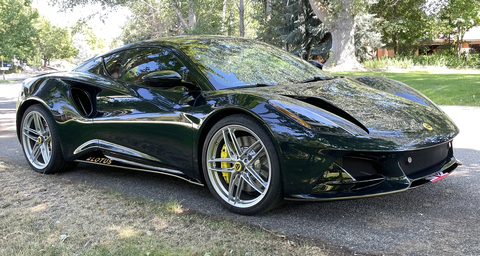

Si contactas con @Aerie, uno de los patrocinadores del foro, te dirán que pueden hacer prácticamente cualquier diseño que les pidas, pero serían de aluminio forjado. Serán más ligeras que las ruedas de fábrica, pero costarían menos de $3000, al menos por ahora, dependiendo de lo que pase con los aranceles. Les pedí que me hicieran un juego personalizado (con las dimensiones de fábrica) según el diseño que quería, que me costó unos $3300, incluyendo el envío. Las cuatro ruedas juntas pesan 10 kg menos que las ruedas de fábrica. Sin embargo, son de 20" con especificaciones de fábrica; si pides ruedas de 19" o una configuración escalonada 18/19, serán aún más ligeras. Solo asegúrate de conseguir neumáticos de las medidas que necesitas antes de pedir las ruedas.
Las ruedas Litespeed serían aproximadamente 8 kg más ligeras que un juego equivalente de aluminio forjado de Aerie, pero costarían el triple. Depende de cuánto quieras gastar y de tus objetivos de rendimiento. Otro aspecto a considerar para un juego de pista es el costo de reemplazo de una rueda si se daña. Si vas con ruedas escalonadas, podrías tener otro juego completo de ruedas Aerie de repuesto y aún así ahorrar miles de dólares que con un solo juego de ruedas Litespeed.

No. They were inspired by one of their designs, but it's not a copy. I wanted something close to the 6 spoke Lotus Evija wheels, but I wanted a 5 spoke design. I saw a picture of a wheel on a Ferrari that turned out to be a Llagos wheel, and it was a pretty close copy of the Evija wheel. For the ones I had Aerie make, I changed the spokes, the entire outer rim edge of the wheel, and the center cap, so it's not a copy of the Llagos wheel.
