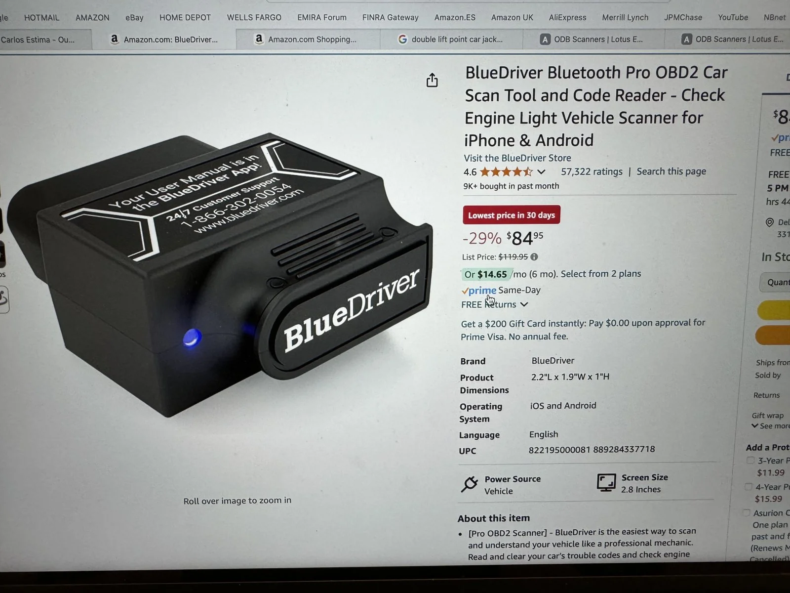

Hola David,
Mi español, particularmente por escrito, no es muy bueno (soy descendiente de Portugal)...
El OBD que te recomiendo es el "BlueDriver" que funciona muy bien con cualquier tipo de motor y modelo. Yo lo uso para los 4 carros que tengo acá en Miami y en Portugal (Lexus, MX-5, Porsche 911 y Emira) y funciona perfectamente con todos, no solamente para detectar los códigos, así como para borrarlos cuando se tarta de fallas temporarias y no de gran consecuencia. Creo que logras comprarlo por medio del Amazon Espana. No se si te entendí bien, pero, para serte sincero, no se que efecto tendrá el OBD con el control de idioma.
