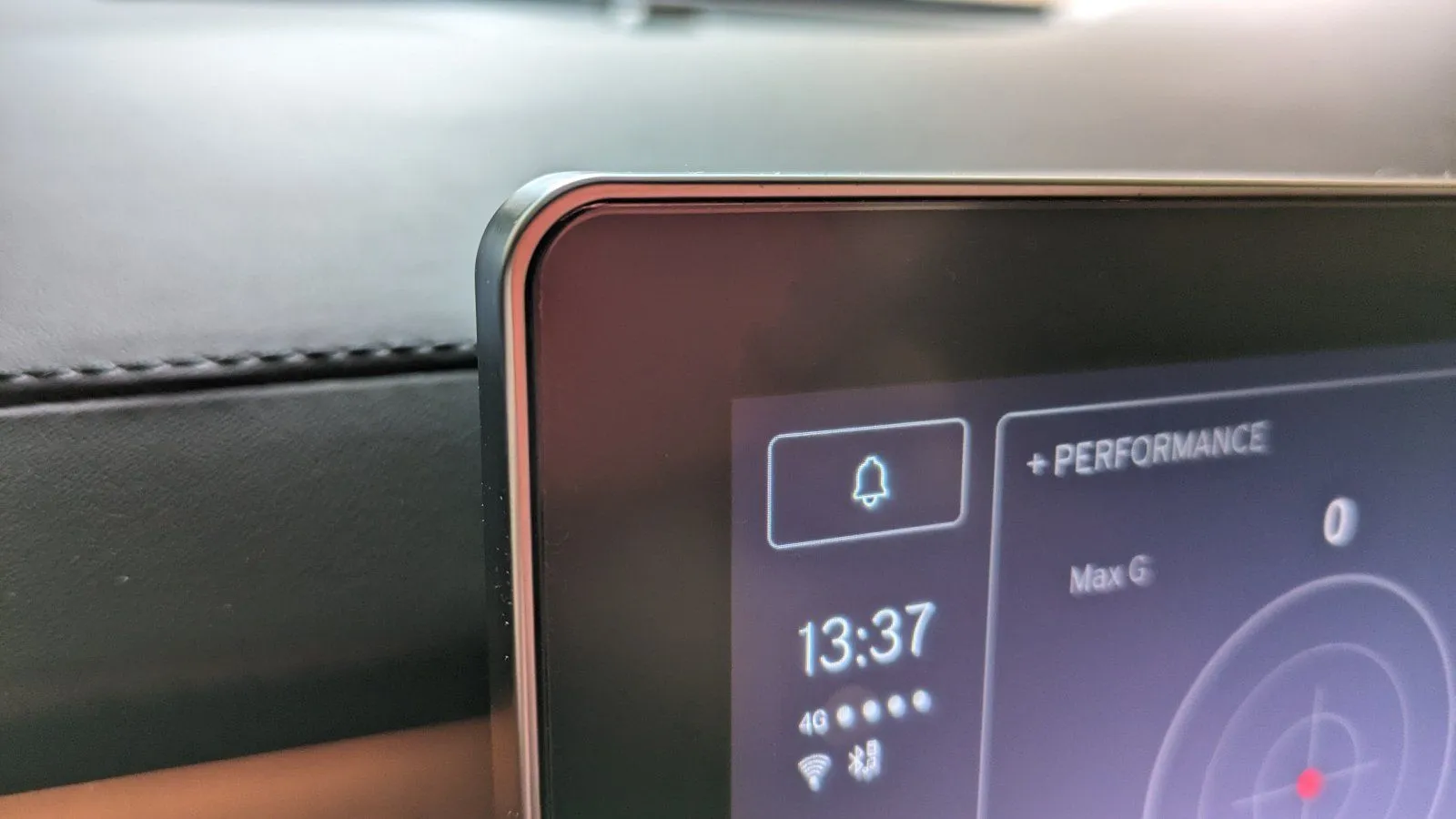

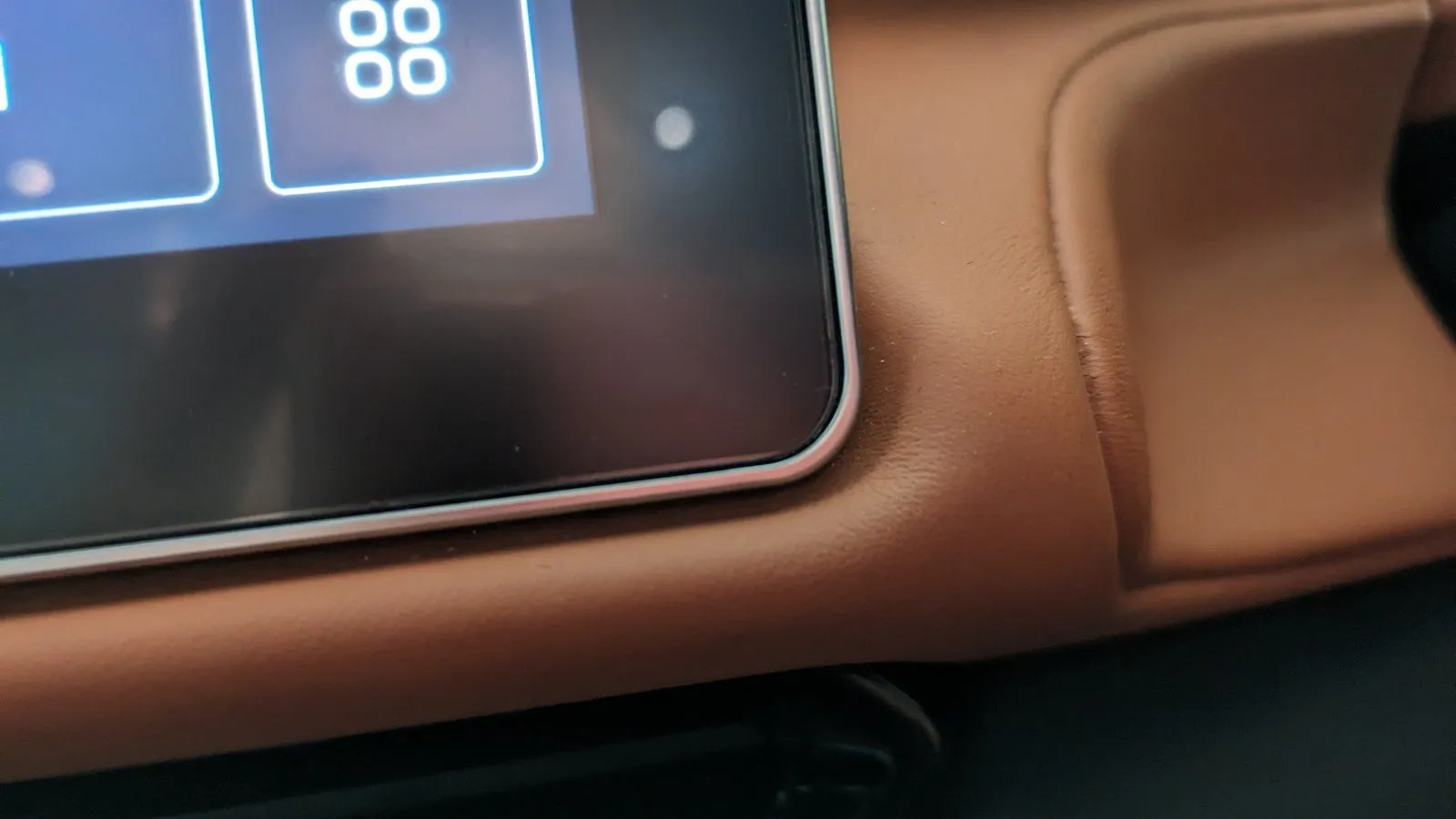

Installed a custom cut matte screen protector. Sizes are as follows:
H: 124mm
W: 274mm
R: 6mm
PDA 工房さんにお願いして汎用サイズ商品 (156mm x 277mm) を EMIRA の寸法に合わせてカット (-32mm / -3mm) してもらいました。角R の指定は「連絡事項」の欄に記述すれば OK。送料とカット代は無料なので 1,595円 (税込) でした。

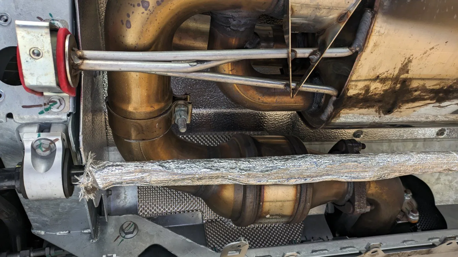

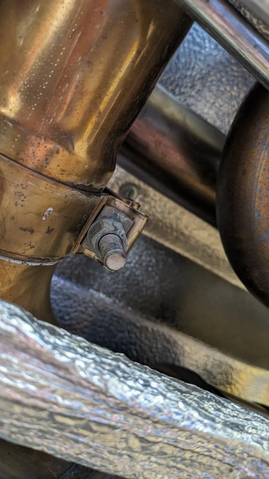

Darn. My 15mm socket was too shallow. Anyone planning a de-cat, make sure you have a deep enough socket to loosen the clamp. I would not recommend using a spanner here for safety reasons. Mission aborted... for now.
触媒とサイレンサー本体を固定するバンドのナットを安全に緩める工具が手元になく、あえなく作業中断... 意外と雑というかシンプルな作りなんだなぁ。しかし、新車なのにサビサビ!

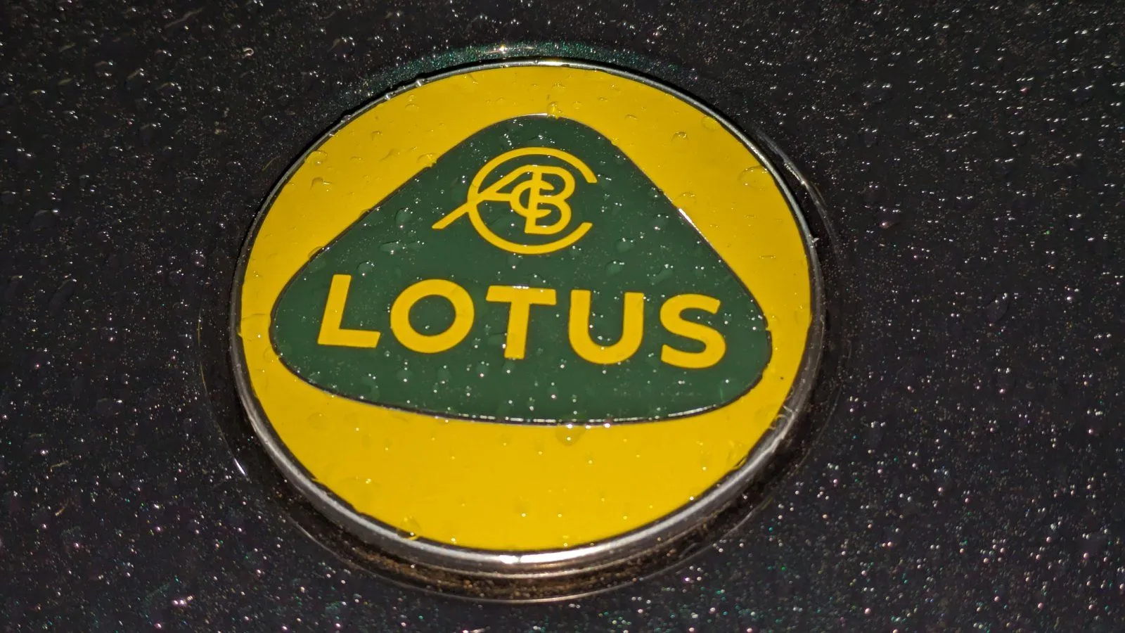

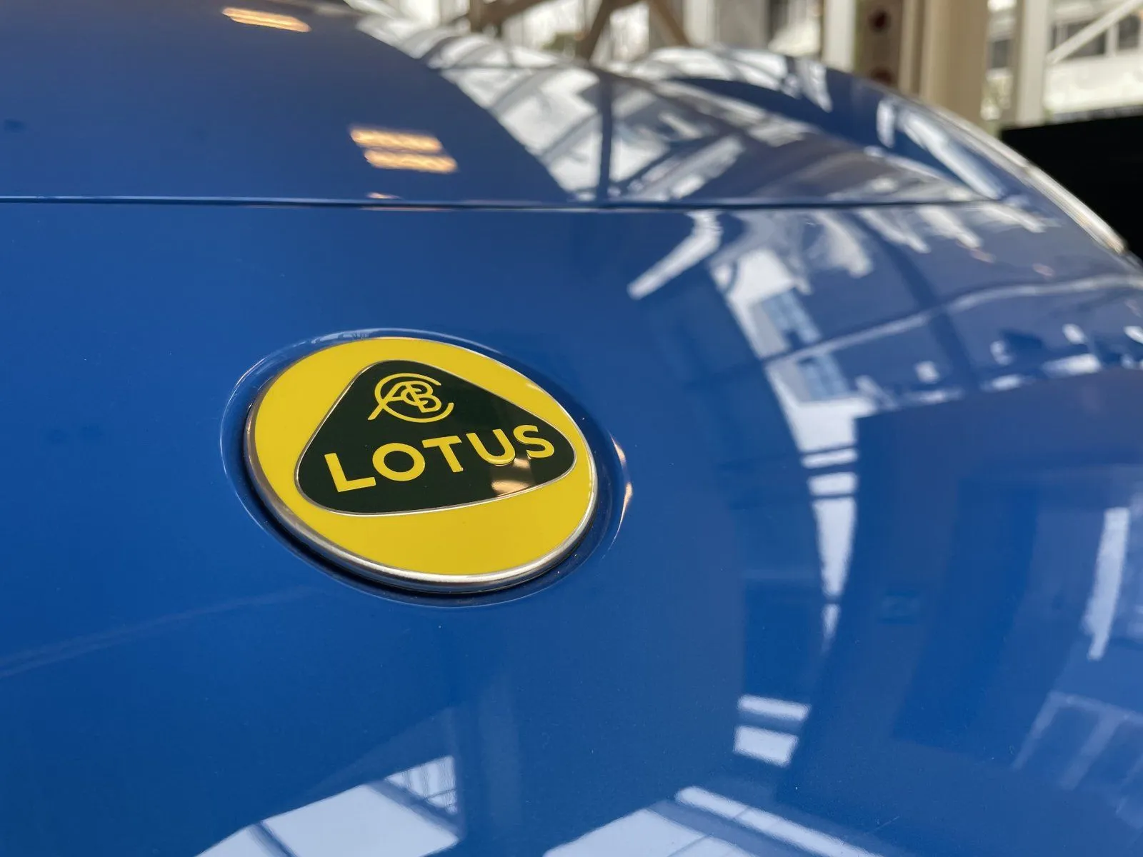

What color are your (factory original) front badges? Black on yellow? Green on yellow?
色々なパターンがあるのかな?皆さんのは何色ですか?
Green on yellow. I haven't been able to take delivery yet, but this is mine while still at the dealer:
