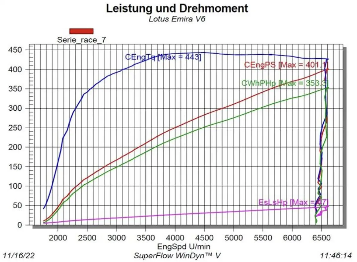

Gentilmente mi girate il grafico di Komo-tec, perchè quello che trovo io è sgranato e vedo bene. Grazie
Best quality I can find, but easy to read the wheel power.
